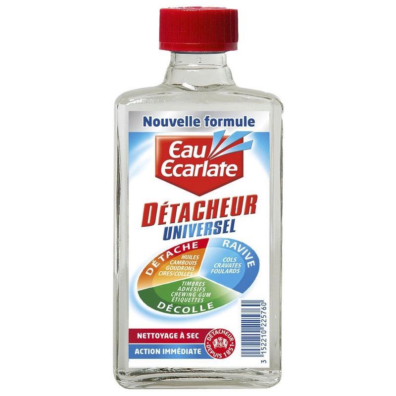

Message par DID92 Mer 7 Déc 2016 - 10:50
Michel a écrit:Essence "F", F comme Filip78 bien sûr !
Moins "gras" que l'essence "F" et citation de Michel, "eau écarlate" n'est pas trop mal non plus ! Wink

Message par Michel Jeu 8 Déc 2016 - 18:19
DID92 a écrit:Moins "gras" que l'essence "F" et citation de Michel, "eau écarlate" n'est pas trop mal non plus ! Wink[/img]
Perso, j'utilise beaucoup l'Eau Écarlate pour divers travaux mais je n'aime pas du tout la "nouvelle formule" comme indiqué sur la photo de Didier. Elle laisse en effet un aspect gras sur la peau que je trouve très désagréable contrairement à l'ancienne.
Quand Eau Écarlate a changé son produit il y a deux ans, j'avais fait le tour des magasins de ma ville pour "rafler" les derniers flacons non estampillés "nouvelle formule".
Cela n'enlève rien à la qualité et à l'efficacité du produit mais je n'aime pas du tout son utilisation.
Aujourd'hui, il n'y a plus la mention "nouvelle formule" sur les flacons, mais ils ne sont pas revenus au produit "ancien" pour autant.  taches noires  304567
Pour enlever les traces de colle, l'essence "F" est moins agressive que l'Eau Écarlate qui matifie certains plastiques. Le plus efficace est l'acétone mais à proscrire pour le tissu spinnaker et les supports plastiques qu'il endommage. Pas de problème en revanche sur le Dacron et le Mylar.

Message par DID92 Jeu 8 Déc 2016 - 20:15
Merci Michel pour le supplément d'information, ceci-dit, j'ai pris cette image au hasard sur le net et sans faire attention qu'il s'agissait effectivement de la nouvelle formule, désolé.

Message par mcleods76 Sam 10 Déc 2016 - 12:48
salut les amis, j'ai testé l'eau écarlate (nouvelle formule !) et bien çà marche, merci pour le tuyau Very Happy

Message par Michel Sam 10 Déc 2016 - 15:34
mcleods76 a écrit:salut les amis, j'ai testé l'eau écarlate (nouvelle formule !) et bien çà marche, merci pour le tuyau Very Happy
Sans enlever l'enduction de l'Icarex ?
Vérifie quand même à la lumière du jour car j'ai déjà eu de mauvaises surprises avec l'Eau Écarlate sur l'Icarex.
