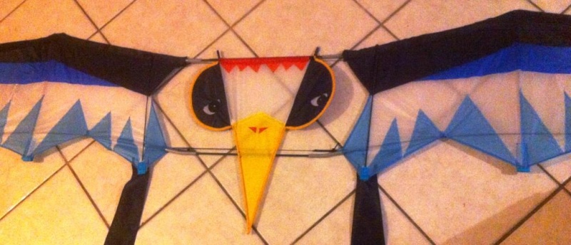

bonjour à tous , comme annoncé je me suis lancé dasn la construction d'un nerd bird
j'ai eu au préalable l'aimable autorisation de l'auteur ( Roger MAddy )
pas de plan , j'ai fais un patron papier à partir de la vidéo ( https://www.youtube.com/watch?v=liGCx1hOmbc )
c'est un 12 lignes !!   je ne sais pas si je vais faire pareil  ou plutot un 4 lignes ?
la toile est en cours et aussi tempete de cerveau pour la structure ...

Message par flen42 Ven 28 Mar 2014 - 9:46
chaque aile fait 1400 mm + tête centrale environ 600 mm

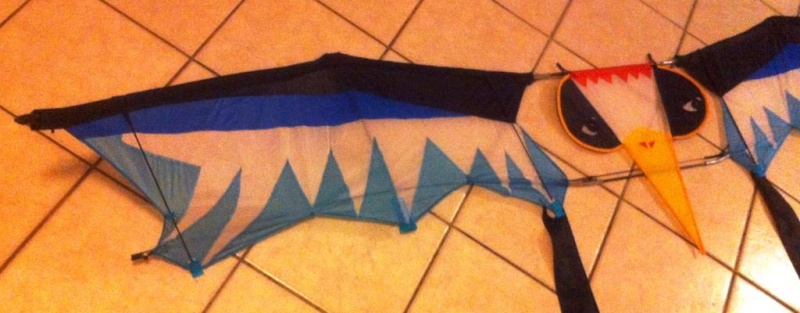

Message par flen42 Jeu 10 Avr 2014 - 6:14
des petites news , la structure avance doucement , il me reste les pattes à faire

Message par flen42 Dim 27 Avr 2014 - 18:57
bon , le bridage est fait pour l'instant en 4 lignes type proche d'un brigage revo avec des réglages de partout.
il reste à tester la bete ce 1er mai si il ne pleut pas

Message par flen42 Dim 19 Oct 2014 - 7:46
non c'est 4 par aile et 4 pour les pattes
après c'est pas évident à voir je dirais que les 4 centrales qu'il a aux ceintures vont ver le centre de la bete
les 2 haut des croix en bord d'attaque d'aile et haut patte
les 2 bas es croix en bord de fuite d'aile et bas des pattes .
enfin c'est ce que j'ai compris .
roger maddy m'a autorisé à copier mais ne m'a donné aucune indication sur comment il avait fait : aide toi le ciel t'aidera !
mais bon, c'est une belle aventure et pas encore finie , les premiers essais en vol ne sont pas évidents .
