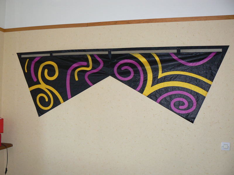

Je l'ai retrouvé moi aussi
Bon, fallait surtout que je tue le temps ! Mais en 3 jours, je ne suis pas mécontent.
Je suis en panne d'élastique... Donc pas encore de bridage :/

Salut Potner,
Heureux de faire ta connaissance et merci pour tes encouragements.
Je vois que toi aussi, comme grandpapix, tu débutes dans la construction. A vs lire ça me donne envie d'en faire de même . C'est vrai que c'est une sacrée fièreté de voir voler un engin qu'on a fabriqué soi-même. As-tu une photo de ta réalisation?
2 petites questions pour tous constructeurs:
1) quel genre de support utilisez-vs pour le gabarit d'une aile?
2) quelles sont les dimensions du gabarit:
a) de l'aile définitive, cad avec tous les ourlets cousus?
b) de l'aile déployée, cad avec la marge pour les ourlets (+/- 1 cm) à coudre?
P'têt que mes questions vs paraissent bêtes, mais je ne suis même pas novice ds ce domaine et vos réponses m'aideront pleinement le moment venu. Merci.
