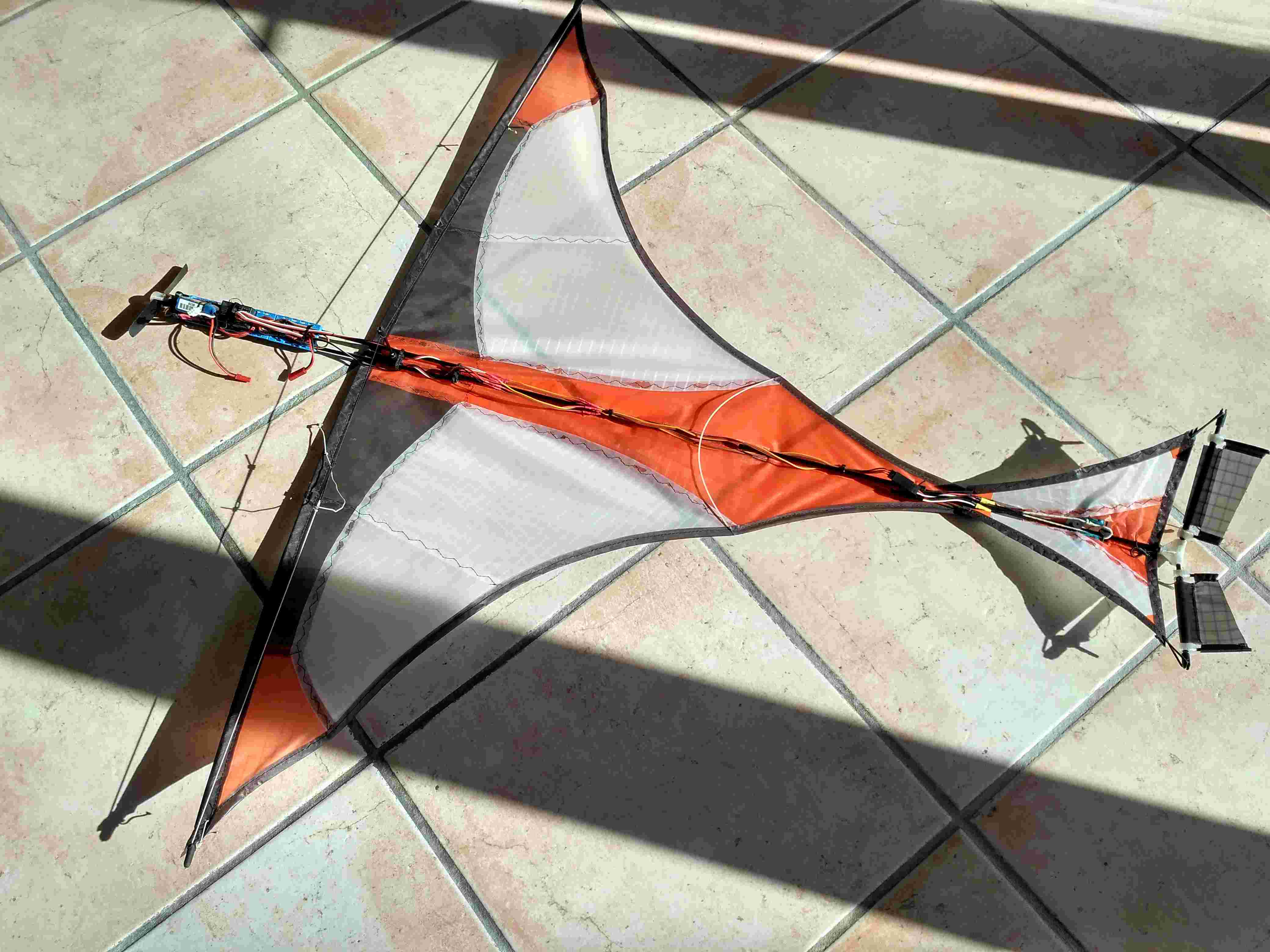

Il y a quelques années, quelqu'un avait posté des vidéos de cerf-volants monofils modifiés pour être radiocommandés (de marque HQ je crois).
Cela m'a inspiré, j'ai donc investi dans une radio, un moteur, une paire de servos... en me disant qu'au pire en cas d'échec je pourrais toujours faire un petit avion en trouvant des plans sur internet.
Ma première version du projet fut une sorte de Pac-man volant. Pourquoi? Eh ben pourquoi pas, hein? Bon cependant ce ne fut pas un grand succès... je comptais don me rabattre vers l'option "modélisme classique", sauf que quand la motivation m'a repris cet été je suis retombé sur la Manta que j'avais été incapable de faire voler en monofil.
Or, la Manta, modulo l'ajout de surfaces de contrôles, est proche du profil d'un aéronef plus classique. J'ai donc tenté une seconde fois de me baser sur un cerf-volant en toile et jonc de carbone.
Voilà donc le résultat. Ce qui me chagrine un peu, c'est que les considérations de centrage m'ont obligé à casser la ligne en ajoutant un "nez" pour que l'équilibre soit correct. Et à postériori, les gouvernes me semblent un peu petites.
"On veut des preuves" me direz-vous. Malheureusement, le jour J, soit ce matin, le vent était d'environ 20km/h, bien trop élevé pour cet engin (sans compter que je n'ai aucune expérience de pilotage). Donc bon, si je le lance à la main, ça semble planer correctement. J'ai pu voler 3 secondes entre deux rafales et ça a l'air d'aller. Mais ça va nécessiter un peu de patiente de ma part. Et puis à la prochaine sortie je ne ferai pas l'erreur de laisser mon kitebag à la maison....
J'y crois! et au pire je me ferai un avion en dépron...

des photos en statique au moins !?

Et .... nan!!! Enfin si un peu mais on ne peut pas dire que ça soit concluant.
Je pense que je vais reverser le matériel dans un véritable avion en dépron, ou que j'essaierai de me baser sur des trucs déjà existants (de mémoire j'avais vu un truc qui ressemblait à un gros urban ninja, avec une nacelle motorisée orientable sur le dessus et qui volait en salle).
Ou il me faudrait faire des protos en toile collée à l'arrache sur du carbone jusqu'à l'obtention d'un truc qui plane seul correctement avant de passer à plus sérieux.

Dommage, il a de la gueule, pas commun !
