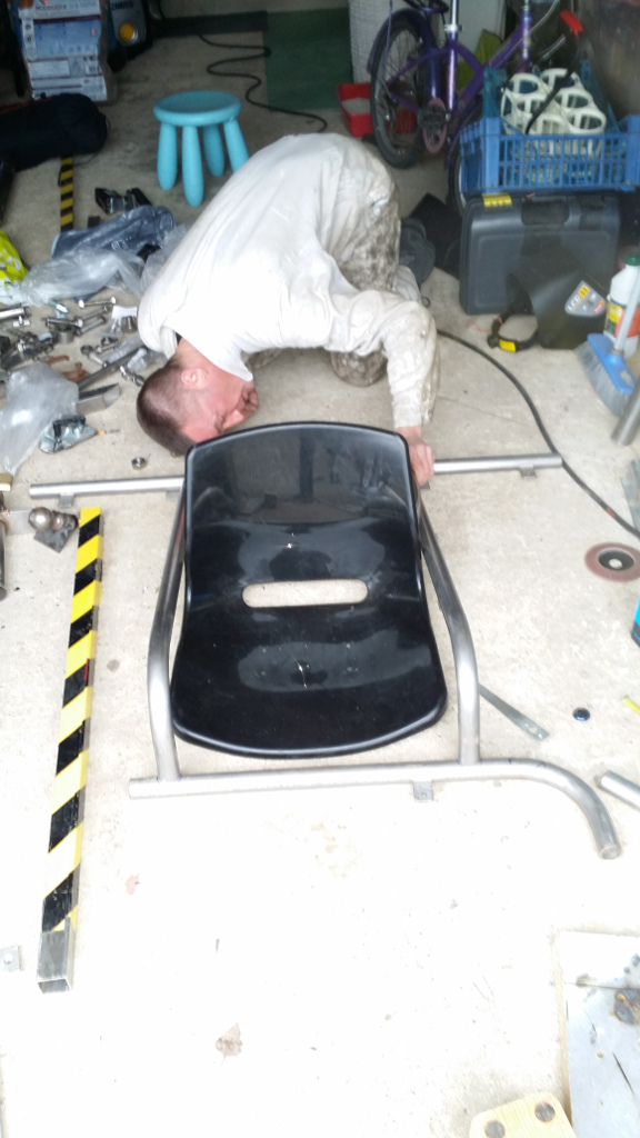

Pour l'essieu, un tube de 115 de long perforé par des boulons qui se vissent dans le bout des latérales
Echange de bons procédés Sm64 a coupé les tubes, soudé les écrous pour visser les latérales, moi j'ai commencer a percer.......
Mais percer avec des forets qui on a peu près autant de mordant que ma grand mère a de dents, ça à été une belle galère !!!!
Trous non alignés, et surtout trop petit.... pas moyen de percer ces foutus 3mm d'inox en 16.......
Bon au final, samedi soir on étés arrivé a ça :

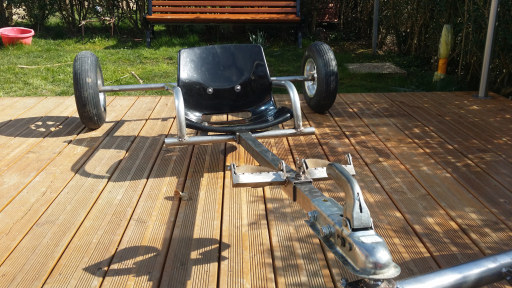

Et finalement voici ce qu'on en a fait
Echange de bons procédés 06-DossierSuspendu
Un siège suspendu au niveau du dossier et fixé sur l'avant de l'assise, l'élasticité du ressort et du plastique font le reste.
Des stauffs de reccup pour fixer le ressort à la traverse et hop !!!
Quand le boulot a été fini, on a fait les andouilles dans le jardin pour voir : ça marche pas mal !!!

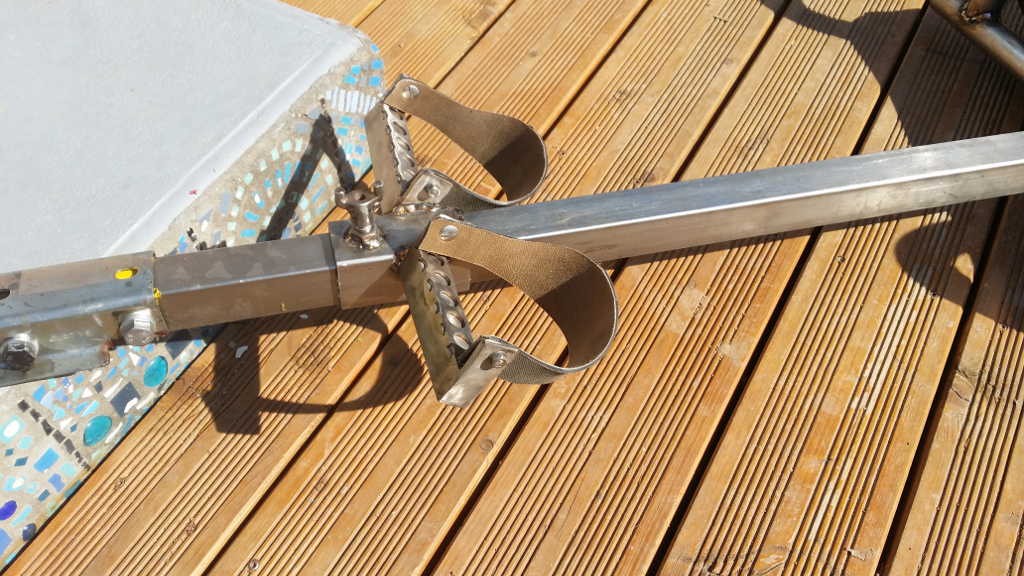

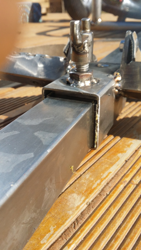

Pour les pegs, ce sont les même que ceux qu'on avait déjà fait pour "le machin" qu'on a refait. Ils sont soudés sur un carré qui coulisse le long du timon pour pouvoir être réglé à la taille du passager !!!
Echange de bons procédés 07-Pegs
Admirez la belle vis de réglage home made et la précision d'ajustement des patins de caoutchouc entre le carré et le timon
Echange de bons procédés 08-PatinsPegs

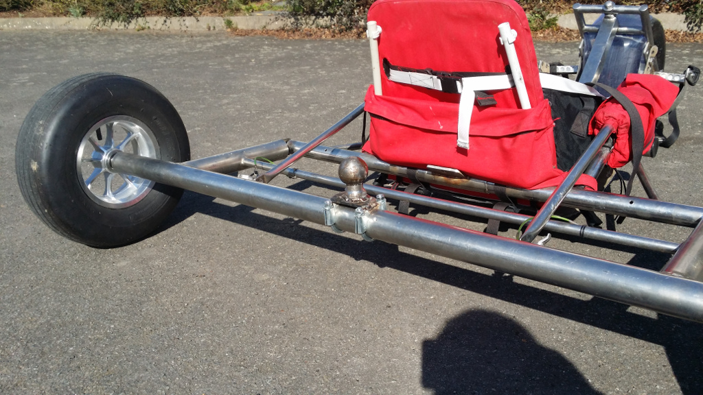

Pour la jonction au char, une "tête de lapin" de remorque sur le timon du "bidule" (ben voui.... si le char mérite l’appellation de "machin", ce tandem se DOIT de s'appeler désormais le "bidule" ou, nom de code du projet : Le BIDEM, contaction du BIplace et tanDEM.... heureusement que ca ne s'appelle pas un tandeT  Laughing)
Sur le char, une boule inox soudée sur une platine elle même soudée sur des U de 48 et HOP ! Et ca reste démontable (et donc prétable aux potos)
Echange de bons procédés 09-AttelageMachin

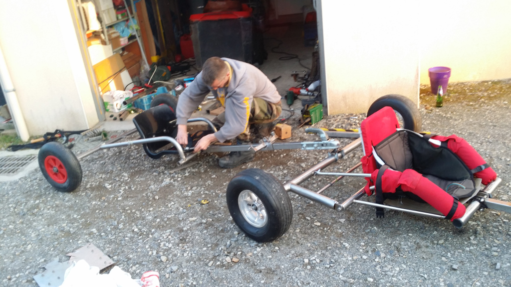

Je vous ne cache pas qu'on n'a pas traîné, on a ni pris le temps de raconter de conneries, ni pris le temps de fumer des cloppes, ni même pris le temps de boire des bières !
On a tout fait en même temps Very Happy Very Happy
N'empêche, hier soir à l'heure de l'apéro on était arrivé à ça
Echange de bons procédés 10-Fini1
Ce qui est cool, c'est qu'avec un minimum d'outillage il se démonte entièrement et ne prend plus de place !
Echange de bons procédés 11-Range2
Autrement dit, ça ne me coûte rien de l'embarquer avec "le machin" dans le camtar Very Happy Very Happy
Ce matin, j'ai profité du soleil pour (rajouter des sangles aux pegs) faire quelques photos :
Echange de bons procédés 12-Attele1
Echange de bons procédés 13-Attele2
Echange de bons procédés 14-Attele3

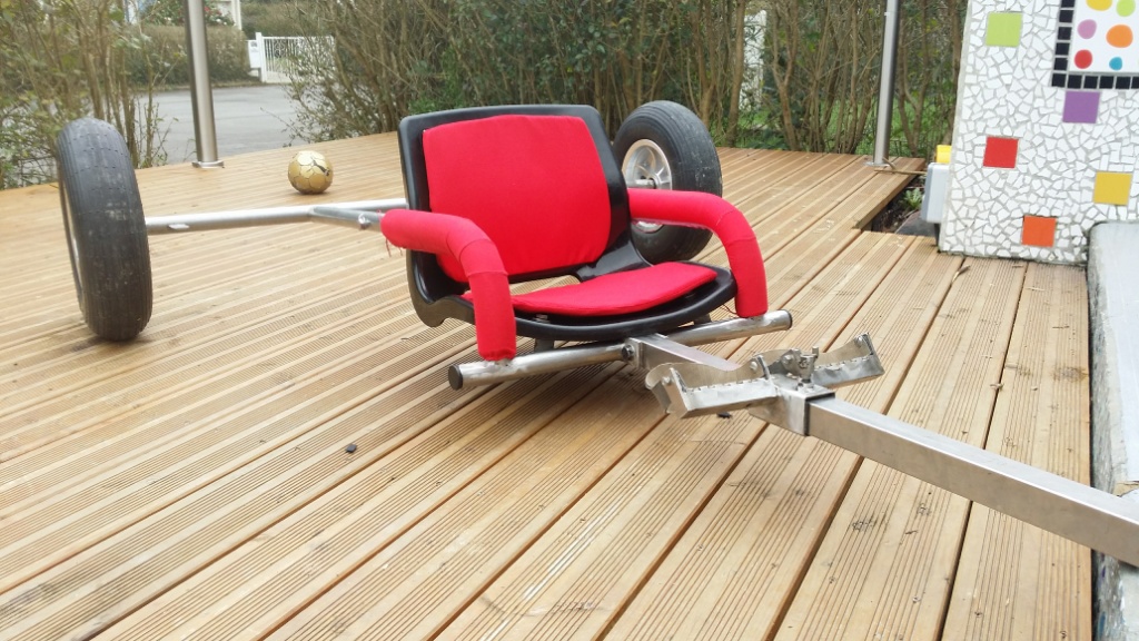

Et hop!
Encore 1 p'tit coup de machine à coudre !
Toujours le même tissus rouge pour stores extérieurs (polyester deperlant teflon) pour faire des housses à des coussins taillés dans du tapis de sol à 2 balles.
2 bandes de velcroc 5cm de large cousues dessous et rivetées dans le plastique du siege: démontable en 2"5.
Mousse d'isolation de tuyeaux de chauffage pour le moussage des latérales : le plus dure à été de faire 3 belles pinces pour que le tissus ne plisse pas dans l'arrondi !
Echange de bons procédés 16-Siege

Message par flen42 Mer 11 Mar 2015 - 22:33
vu d'ici on dirai un fauteuil design !
Echange de bons procédés Empty Re: Echange de bons procédés
Message par zorglub42 Mer 11 Mar 2015 - 22:33
Faut juste un grand salon Very Happy
