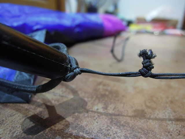

je suis pas sur d'avoir bien compris le problème, mais voici mon montage :
je réalise une petite boucle (env 4cm de long) que je fixe sur chaque embout avec une tête d’alouette et la bridage est fixé sur cette boucle et pas directement sur l'embout.
une photos pour mieux comprendre :

merci moise c est des embouts skyshark que tu as , sur cette photo?? parce que c est avec des embouts exel que j ai un probleme . un site de cv je ne dirait pas le quel...m a conseiller ces embouts en me dissant qu il était tres bien!!! moi j aime poooo.
