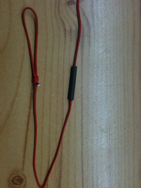

Message par phiphi Lun 15 Nov 2010 - 18:32
Voili voilou...
J'ai utilisé de la gaine à parois épaisse (j'avais pas de fine sous la main) de 4mm pour passer sur le nœud sans le défaire:

Usure de la bride - Page 2 Empty Re: Usure de la bride
Message par morphine 18 Lun 15 Nov 2010 - 21:26
phiphi a écrit:Voili voilou...
Usure de la bride - Page 2 Photo11
Oui donc ça doit fonctionner sans problème. En plus c propre ce que tu fais. ça ne glisse pas sur la bride ?
D'ailleurs, tu la chauffe comment ?
Message par Franck 40 Lun 15 Nov 2010 - 23:31
morphine 18 a écrit:Oui donc ça doit fonctionner sans problème. En plus c propre ce que tu fais. ça ne glisse pas sur la bride ?
Souffleur,
briquet,
chalumeau Usure de la bride - Page 2 274890 albino
Tu peux trouver de la gaine thermo (pour fil électrique) de diamètre plus petit...
Tu peux la chauffer au sèche-cheveux si tu as peur de cramer ta bride...
Tu peux faire un nœud d'arrêt sur ta bride de part et d'autre de ton morceau de gaine pour éviter qu'il ne glisse...

Message par phiphi Mar 16 Nov 2010 - 1:12
J'ai fait ça avec un lester (souffleur à air chaud): l'adhérence est excellente.
Comme l'indique mon landais préféré, tu peux utiliser un sèche-cheveux et surtout, en défaisant le nœud, du 2 ou du 1.5 mm de diamètre (l'a des idées cuilà! Wink ).
Evite le briquet: la "cuisson" sera moins linéaire, tu risques de bruler la bride (sur la photo du dessous on voit l'âme) et la gaine sera beaucoup plus raide..
Usure de la bride - Page 2 Photo12
Avec briquet: Poah! Pas bon pale

je viens de retrouver la facture, il s'agit de dineema coulor line 75 kgs.
