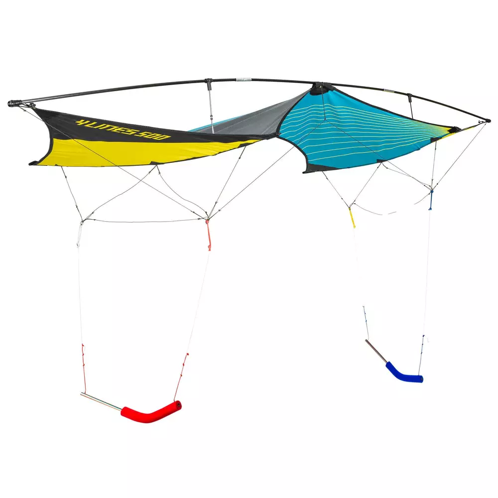

j'ai profité de berck pour tester le fourline 500, déjà il est beaucoup plus joli ,les wiskers sont amarrer par un lien et le bridage est plus fin , les lignes (si c’était bien celle du lot ) sont correct, les poignée toujours très bien .au maniement il semble plus léger . le premier volait déjà très bien le second vole surement encore mieux avec une plage de vent élargi. pour ce qui est des différences entre révo/ djinn et fulcrum/fourline , ils sont assez différent,quand on commence a avoir un bon niveau le fulcrum devient limité par rapport au révo mais a une présence différente dans le ciel une vitesse naturel très lente et une facilité de pilotage impressionnante , le fourline est plus un mélange entre fulcrum et revo. quelque figures du revo lui sont tout de même impossible , mais il pardonne plus , et est mieux adapté au débutant.

Message par spider le Jeu 18 Avr 2019 - 19:51
Le nouveau fourline 500 semble plus fini que son prédécesseur et ses couleurs sont plus sympas ...
Il est doté de clips pour bloquer les connecteurs sur le bord d'attaque alors que le premier n'en avait pas ,tout comme les bouchons en bout de connecteur sur le b.a. mais aussi sur les wiskers .

Message par spider le Ven 19 Avr 2019 - 22:15
Il y a en plus du changement  du bridage plus fin, le bridage lui même a évolué... qui d'ailleurs n'est plus attaché à la voile mais la travers pour se fixé au carbone (comme ta copie Pascal77)
Les points d'encrage du bridage sont différents sur les verticales ...
L’attache du bas est plus haute ,celle du dessus plus centrée, celle qui était placé pratiquement derrière l'attache des lignes des freins a disparu ,pour finir le point d'attache le plus haut semble être légèrement plus bas scratch
Quelques images où l'on voit bien les différences:
