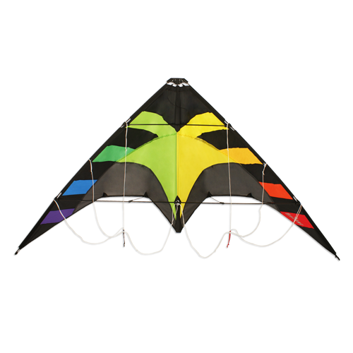

Je fais donc du cerf volant depuis très longtemps, mais je débute totalement en freestyle. Niveau CV 2 lignes j'étais équipé plagiste, je possédais un decathlon wing 184 (qu'en a vu des conditions compliquées) et un paimpol Series S (240cm d'envergure) lourd et dépassé mais en carbone quand meme. Je vous passe les fabrications maison de ma jeunesse (peter powell, vector...).
Donc voila avec un budget ridicule pour démarrer, j'ai acheté d'occas un spider rainbow de chez colours in motion. Mais voila j'ai de très gros doute sur le bridage et le nez. Le bridage à 4 brides (3 sur le bords d'attaque !) dont une détendue !!! les marques de feutre sur les brides pour marquer la côte ? ça pue le bidouillage.
Est ce que l'un d'entre vous aurez ce cv monté d'origine et pourrait m'envoyer les côtes des brides "out of the bag" ?
voici mon bridage :
Bord d’attaque A’B’ 106
Bride d’incidence Ax 45 -26%
Bride extérieure xB 44 -21%
Bride interieure xC 45 -24%
Le % indique l'écart entre le réel et la côte "idéale freestyle non radicale" calculée d'après « bridage : la synthèse » de Phil78. Merci d'ailleurs pour cet excellent travail ! une mine d'or !
Mais j'ai un autre problème constaté dimanche dernier, j'ai la version 1 du spider avec le nez en plastique. Les baguettes se déboîtent à chaque coup de vent un rien fort ou chaque coup sec. Bref dans mon apprentissage j'en suis à tenter des stop et des fade, et y se déboite à chaque coup. Le diametre des trous dans le nez semble au moins 2mm supérieur au diam des baguettes (c'est du 4mm). Si l'un de vous a ce CV pouvez vous me dire s'il s'agit de la tête d'origine ?
Bref le vendeur m'assure qu'il n'a rien modifié, qu'il l'a acheté chez cerf volant service et revendu après quelques vols à peine. Mais ya du louche !
Je sais que la plupart d'entre vous sont habitués à voler sur des CV de compét à plusieurs centaine d'€, mais pour moi qui débute en free, j'aimerais savoir si je pourrais passer des fade et turtle avec un decath R194 https://www.leboncoin.fr/sports_hobbies/1188874599.htm?ca=12_s ?
Merci de vos retours d'expérience et de vos conseils. Bon vent !

Nicoyote a écrit:[...] Donc voila avec un budget ridicule pour démarrer, j'ai acheté d'occas un spider rainbow de chez colours in motion. Mais voila j'ai de très gros doute sur le bridage et le nez. Le bridage à 4 brides (3 sur le bords d'attaque !) dont une détendue !!! les marques de feutre sur les brides pour marquer la côte ? ça pue le bidouillage.
Je te suggère de poser ta question directement au fabricant Colours in Motion car je doute qu'il y ait des possesseurs de ce modèle sur le forum.
[...] Le % indique l'écart entre le réel et la côte "idéale freestyle non radicale" calculée d'après  « bridage : la synthèse » de Phil78. Merci d'ailleurs pour cet excellent travail ! une mine d'or !
Mais les ratios moyens proposés par Philip78 ne conviennent pas à ton appareil mais à des CVs de freestyle. pale

Nicoyote a écrit: [...] Mais j'ai un autre problème constaté dimanche dernier, j'ai la version 1 du spider avec le nez en plastique. Les baguettes se déboîtent à chaque coup de vent un rien fort ou chaque coup sec. Bref dans mon apprentissage j'en suis à tenter des stop et des fade, et y se déboite à chaque coup. Le diametre des trous dans le nez semble au moins 2mm supérieur au diam des baguettes (c'est du 4mm). Si l'un de vous a ce CV pouvez vous me dire s'il s'agit de la tête d'origine ?
Je ne sais pas si le nez de ton cerf-volant est d’origine* mais il est rare que l’on remplace cette pièce. Si son diamètre intérieur est de 6 mm (4 + 2...) et les barres de ø 4 mm, tu peux essayer de coller un bouchon souple de 4 mm à leur extrémité ou à l'intérieur du nez rigide. Si alors c’est trop, mettre un morceau de gaine thermo sur les barres pour combler la différence de diamètres.
Dominique, boss de CVS, doit avoir d'autres Spider à vendre et pourrait peut-être t'aider dans tes recherches de cotes de bridage.
* On peut penser que oui d'après cette photo :

Message par Michel le Dim 24 Sep 2017 - 0:54
Bonjour Nicoyote,
Je ne comprends pas bien : ni le bridage préconisé par Philip78, ni celui "d'usine" que t'a communiqué Dominique, ni le bridage d'origine qui se trouvait sur ton cerf-volant quand tu l'as acheté d'occasion ne convient ? (au moins pour voler, pas pour faire du freestyle pour lequel cet appareil n'est pas prévu).
Tu dis en effet :
Nicoyote a écrit:[...] J'ai trouvé une heure cet après midi pour aller tester mon rainbow bridage à la phil. cette semaine, j'ai échangé avec Dominique de CVS qui m'a gentiment envoyé les cotes du bridage d'origine et de précieux conseils. Concrètement le rainbow a particulièrement mal volé, je vais repasser sur le bridage d'origine. J'avais un vent force 3 régulier dans un champ dégagé, le cv flottait, accélérait, vibrait, les baguettes se déboitaient de la tête. Bref, ce bridage ne lui convient pas du tout.
... puis
Donc le bridage d'origine envoyé par Domnique est sur la photo :
Donc on est a qq cm prêt sur le bridage mesuré quand je l'ai reçu. Aujourd'hui j'ai volé avec ce bridage (catastrophique) :
B. incidence 39
B. ext 35
B. int : 41.5
Qu'est ce qui est "à quelques centimètres du bridage quand je l'ai reçu" ? Pas celui de Dominique qui en est très éloigné d'après ton image ?

Message par Nicoyote le Mar 26 Sep 2017 - 21:51
Merci de vos retours,
Effectivement je traine un vieux decath avec lequel j'ai eu beaucoup de bonnes sensations: il a nagé, volé de nuit, écrit dans le ciel, bouffé du force 12, du sable et de la paille ! Bref c'est un chewing gum, mais solide la bête !
Concernant mes heures de vol effectivement je maitrise aucune figure en dévente, mais si tu me demandez un piquet, un ras motte ou meme un carré avec un looping à chaque coin je sais faire. Ma pratique du CV est ancienne et j'ai était voir dans tous les genres. (monofil, kap,traction, kitesurf...)
Mon kif, c'est quand un truc que t'as pensé, découpé, cousu, assemblé et bridé, s'envole et danse. J'aime décorer le ciel, des gros cellulaires, des plats, des petites merdes en papier, quand j'en ai mis 10 dans le ciel, je me pose et bois une bière... Donc la pratique qui consiste à dire si t'as pas un CV à 300 balles, tu peux pas jouer avec nous me parait totalement élitiste, trop loin de ma conception du partage pour être audible.
Après quand nous le monde me dit (avec plus ou moins de finesse) que pour bien progresser faut investir correctement dès le début, je suis pas con au point de pas l'entendre.
Alors la conclusion c'est que je vais continuer a essayer de passer qq tricks pour le moment en bidouillant, et d'ici quelques mois (noel par exemple), si je me plais dans cette discipline j'investirai en suivant vos conseils. En attendant je cherche un grand cerf volant (220/240), rigide en carbone, un angle de nez ouvert et un ratio envergure/hauteur, un bridage un peu sport et pas trop lourd. C'est peut être avec mon paimpol Serie S (carbone, 240) et un bon force 4 que je vais essayer.
Pour info j'ai remis le bridage d'origine sur le rainbow, mais pas eu le temps de le re-tester, je suis sur maintenant qu'il n'est pas fait pour se mettre sur le dos. J'ai aussi collé tous les connecteurs du wing184 au pistolet à colle et j'envisage de lui mettre des doubles whiskers, juste histoire de rire. En même temps m'en fout, il est largement amorti, je peux le martyriser.
Alors bon vol à vous...

Message par Nicoyote le Mer 4 Oct 2017 - 21:34
Bonsoir,
Pour info j'ai bridé le spider comme à l'origine avec les côtes gentiment envoyé par Dominique de CVS. J'ai également réglé le problème des baguettes qui se déboîtaient en resserrant la sangle entre la tête et la toile et aussi les élastiques en bout de bord d'attaque. Je l'ai essayé ce soir à la plage par un vent régulier de 2 beaufort. Je suis pas du tout convaincu, même pour faire de simples 8 ou qq looping. J'ai plus de sensation avec mon wing 184 de D4. Je pense que sa plage d'utilisation est vraiment restreinte, au minimum 2 beaufort et pas plus de 4. Il est beau je l'ai acheté 12 balles, alors je le garde pour le dimanche avec les neveux et nieces ou pour initier mes enfants dans qq années.
Par contre j'ai fait voler ce soir aussi un vieux paimpol et je me suis régalé, c'est dans un autre post.
Merci a tous ceux qui m'ont conseillé sur ce sujet, et si vous tombez dessus en cherchant "spider rainbow" je vous déconseille cet achat neuf, à 10 ou 15 balles pourquoi pas pour de l'initition uniquement, à 40 neuf y a surement beaucoup mieux !
