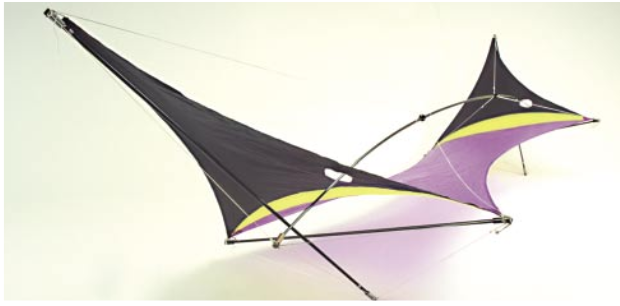

je cherche le plan d'un synergy zero wind great deca
Message par pascal77 le Jeu 9 Fév 2017 - 9:55
toujours dans le but de voler en indoor plutôt en démonstration je cherche le plan de ce 4 fils utilisé aussi par le cirque du soleil
sur kite plan j'ai trouvé le plan de sont petit frere mais je ne trouve pas celuis la .

Message par pascal77 le Jeu 9 Fév 2017 - 20:20
je sais que guildworks le vend au states pour 500 dollars mais il a été fabriqué dans le passé par invento , en ce moment je fabrique un synergy zero wind deca ,sont petit frère qui n'a pas exactement la même structure le great est vraiment plus gros et ceux du cirque du soleil surement encore plus large (pour l’esthétique surement mais aussi pour ajouter de la surface car la structure est lourde)
dans ce manuel invento ont a déjà la longueur des carbones
http://www.windsweptkites.com/Zero_Wind_Deca._manual.pdf
Re: je cherche le plan d'un synergy zero wind great deca
Message par pascal77 le Lun 13 Fév 2017 - 13:18
comme nous avons quelques cotes et beaucoup de photo nous avons remarqué que le synergy nowind great deca a un rapport d'environ 1,58 avec sont petit frère le synergy nowind d'ont nous avons le plan
en passant de 1,70 pour le nowind a 2,72 pour le great et de 32,8cm pour la largeur des barre horizontales sur le nowind a 82,5cm pour le great
peut etre une premiere base de travail

Message par pascal77 le Jeu 15 Juin 2017 - 14:44
j'en suit a mon deuxième nowind ,le petit , le premier a voler mais je cherche comment éviter d'utiliser de la durite pour le blocage des carbones ma machine a coudre y a laisser une aiguille ,mais des que l'on élimine les durites en faisant des gousset cela déforme la voile sur le great il utilisent des embouts révo , je cherche donc maintenant des photos en gros plans soit du nowind soit du great qui me permettrait de progresser j aimerait avoir un de ces kite pour la prochaine saison indoor
