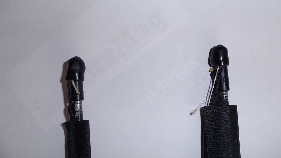

Justement, j'étais en train de vérifier les whiskers d'un des meilleurs et qui a un nerf de chute. Si tu trouves, sucette en chocolat, comme d'hab, mais qui vient maintenant de LIDL parce que je n'ai plus de sou Smile Very Happy. Ce n'est pas le seul.
Naturellement, il est récent et je l'adore :

Yes, tu t'es trompé mais une fois n'est pas coutume. Il y a celui-là et contrairement à ce qu'écrit Didier, il n'est pas cousu, il coulisse.
Il est à voir que le manque de nerf est compensé par du mylar rigide qui fait en sorte que le fasseyage est moindre.

De quel cerf-volant parles-tu ? De ton GRID ? Mais effectivement, la plupart des cerfs-volants actuels ne comportent plus de nerf de chute car le bord de fuite est souvent renforcé par un biais en spi, dacron ou mylar qui le rigidifie et limite fortement le fasseyement de la voile. C'était rarement le cas pour les modèles du siècle dernier.
DID92 a écrit:Tout dépend du modèle de cerf-volant Jean-Paul, certains ont un nerf de chute non réglable dans le bord de fuite, mais effectivement tu as raison, désolé, je me suis mal exprimé, je voulais plutot dire que le bord de fuite (cousu) reçoit parfois un nerf de chute dans son ourlet pour rendre le kite silencieux.  Wink
Effectivement, le nerf de chute (ou de fuite) est soit terminé par une boucle qui s'insère dans l'embout fendu de la pointe d'aile, auquel cas il n'est pas réglable ; soit il est réglable et d'ailleurs il n'est pas très simple de le tendre des deux côtés de la même manière, saut à mettre des points de repères sur le fil. Il n'est jamais cousu bien sûr sauf à une extrémité.
