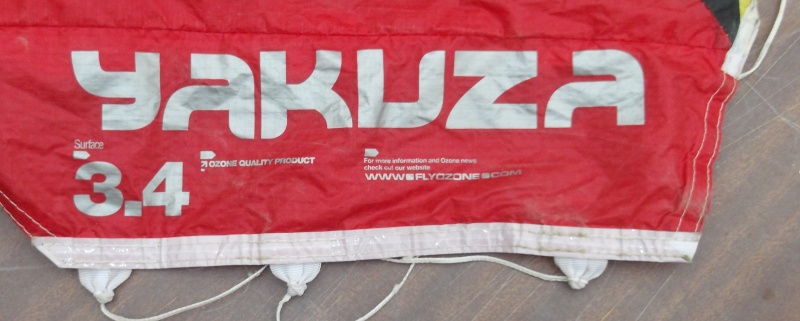

Lorsque j'ai visité la tanière du  , il m'a dit qu'il avait quelque part dans son classement optimisé, une aile un peu abimée.... :DD
D'abord, l'idée de faire revivre une épave ça m'amuse bien, ensuite, vu le taff que  a fait sur "le machin" je me suis dit qu'en échange de bon procédés, je pourrais la réparer.....
Du coup, lors de la session FFBC8 a St Cast, il m'a filé l'épave......
Bon ok, le point de départ "en gros" je le connaissais :
Mais une fois la bête en mains j'ai pu faire un état des lieux plus précis  Crying or Very sad

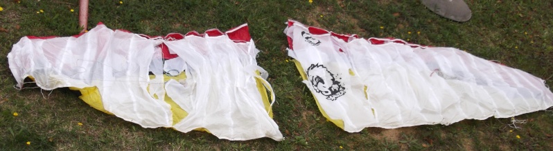

D'abord, vu que l'aile était supposée partir à la jaille, notre amis FOW à reccupéré le logo yak
et les inscriptions sur les oreilles
(ici une fois démontée)
FOW avouer qu'il a un peu fait ça "à la bourrin" mais pour une aile devant servir de "spi matière première" c'est logique.....
Bon..... outre ces découpages pour lesquels il va falloir re-créer des panneaux......

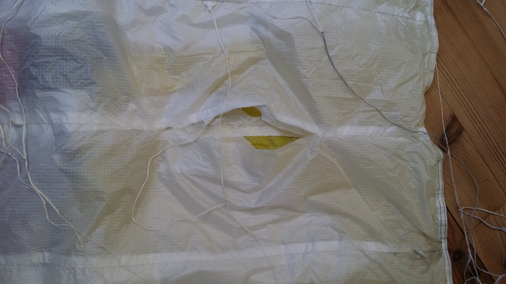

Des dechirures/explosions le long des profiles sur l'intrados

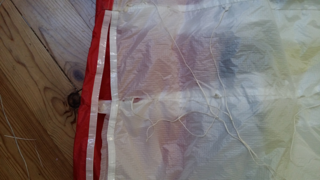

Pas mal de dechirrures sur les points de fixation du bridage sur les B ou C
3 ou 4 déchirure sur les points de fixation des A
Sans oublier quelques déchirures sur l'extrados aussi
(ici tenue au scotch prète pour être ensuite reconsolidé/recousue avec une piece en spi)
Sans oublier des déchirures/découpages/explosions de profiles ..... au final il va falloir reconstruire 2 profiles et 1 pour lequel il va falloir reconsolider le nez...

Pour les déchirures de points de fixation du bridage et le long des profiles, couture d'une pièce de renfort sur la jonction panneau/profile
X n.......

Sur les panneaux d'extrados, couture d'une pece de renfort à l'endroit des déchirures....
J'ai failli le faire au fil noir pour faire "cicatrices" mais je me suis dit que ca ferait "too much"
