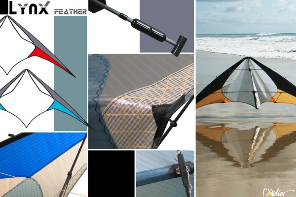

Message par Atelierkites le Dim 21 Juil 2013 - 14:41
xneon a écrit:C'est exactement ce style que je recherche, leger, un peu de free mais pas poussé, et avec une plage de vent faible, pas cher...
Si vous avez d'autres references Smile
Je le trouve nulle part... épuisé..
Un UL sain et tractant pour petit budget?
Le Lynx Feather paraît tout aussi indiqué:
http://www.atelierkites.com/shop/fr/lynx-feather/13-lynx-feather.html
Quel CV par vent faible ? - Page 2 13-91-large

Vu la structure du Stratus, ça devrait voler assez facilement (dans la plage de vent que tu souhaitais)
Structure: carbone 4 mm + carbone 5 mm + jonc carbone 2 mm ( whiskers )
Je pense que le diamètre 5 mm est prévu pour les vergues et la spine
.. en gros c'est pratiquement la même envergure qu'un Lynx Feather .. et "presque" le même type de structure. Wink
Bon ! .. sur le Stratus, tu auras simplement une voile Nylon, au lieu d'une voile Icarex , pas de renforts Mylar etc .. mais, pour le prix tu ne peux pas tout avoir ! .. je n'ai jamais eu ce modèle entre les mains, donc je ne peux rien dire de son comportement en vol, néanmoins pour un premier modèle, ces caractéristiques de structure devraient normalement te donner satisfaction.
... j'ai vu que c'était fourni avec des lignes 25 mètres en 25 kg, ce qui est déjà appréciable, tu pourras éventuellement compléter avec un jeu de lignes de 30 mètres (jusqu'à 35 mètres maxi) en 38kg ou 40 kg, pour élargir ta fenêtre de vol.
On attend maintenant ton retour sur tes impressions en vol. Very Happy

186/76 = un ratio de 2.44 .. ceci est tout à fait dans la fourchette habituelle
.. et quant à la structure, le Genesis d'Eolo qui faisait environ 1,68 m d'envergure (pour 66 cm de hauteur .. soit un ratio de 2.55), test encore visible ici : http://www.bilboquet-kites.com/forums/showthread.php?t=167786158
Il avait un bord d'attaque de longueur 105 mm .. et était tout en carbone ... de 4 mm .. ici, on serait en carbone de 5 mm
.. à vérifier, car ce n'est pas formellement précisé .. mais il est dit : "bord d'attaque en 2 parties" (ce qui à mes yeux serait plutôt un inconvénient, du fait d'une moins bonne répartition de la souplesse le long du B.A.)
Sinon, je rappelle qu'une structure en carbone de 4 mm et 5 mm, est celle d'un Lynx Feather de l'Atelier qui est un super petit appareil. (mais qui est équipé d'une croix centrale assez lourde et d'un lest (amovible) assez important), le but étant de lui donner l'inertie capable de mettre en valeur ses capacités en free.
Voir ici : http://www.atelierkites.com/shop/fr/lynx-feather/13-lynx-feather.html
Alors, même si les plages de vent marketing ont tendance à parfois exagérer, je pense qu'ici, on ne doit pas être trop loin de la vérité.
Mais il reste d'autres points à examiner : finition (couture de la voile et des renforts), qualité de la connectique et surtout .. "bridage", (souvent trop intérieur), ce denier point étant d'une grande importance sur les capacités d'un appareil et sur son ressenti par le pilote.
