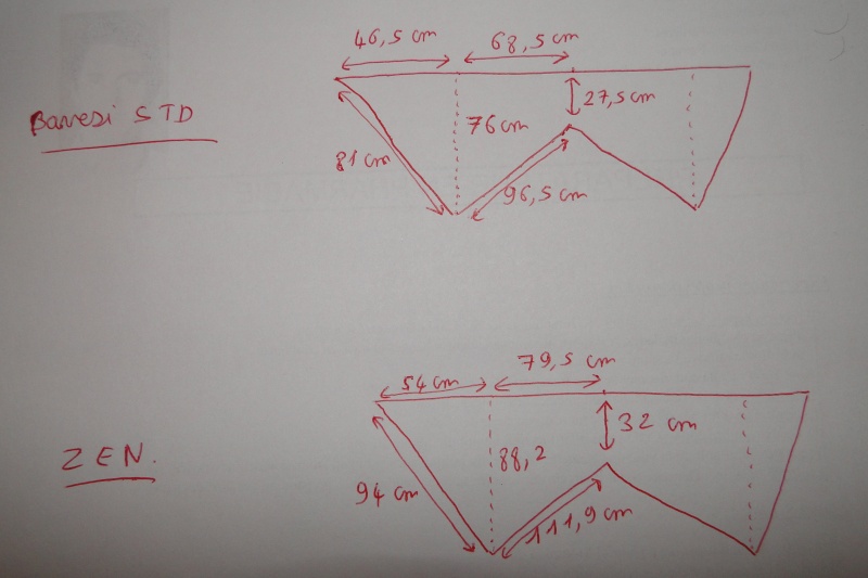

Tu as des dimensions qui trainent ( içi ) mais celles du BA ont été prises avec le dracon et la gaze.
Merci à Révolution63
Je suis aussi preneur que toi des côtes précises. Smile

Et pour le bridage c'est içi

j'ai reçu également des plans par messagerie qui montre bien une courbure
après peut être pas obligé de faire une copie conforme Very Happy
