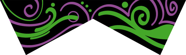

Message par Invité le Jeu 8 Oct 2009 - 11:25
Pas de courbes sur un revo... Cte bonne blague ! Laughing
Voici le revo que je suis en train de faire... en prenant mon temps... et suis en plein déménagement lol :
Allé encore un peu de courage et j'aurais fini mes découpes de spi !
Re: revo 4 lignes perso
Message par droop's le Jeu 8 Oct 2009 - 12:50
plus sa va plus tu complique lol!
je pense qu'il va etre manifique
Message par Invité le Jeu 8 Oct 2009 - 13:44
Je te le fais pas dire !
J'imagine meme pas le prochain ! Ha bah le prochain, c'est que y en a trois !!!!
