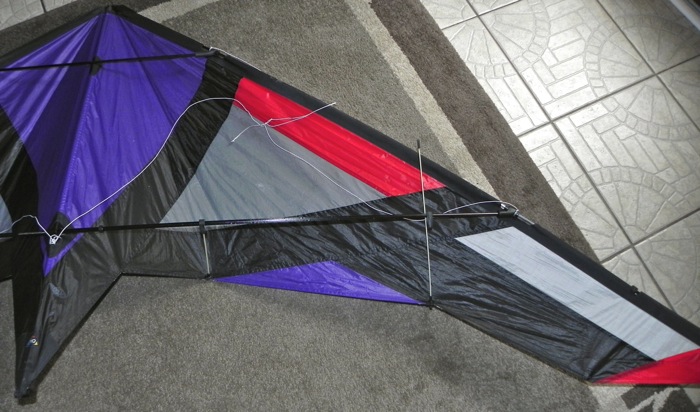

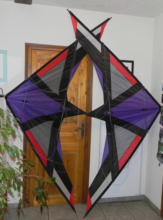

Passons aux choses sérieuses, les CV sont arrivés, ils sont grands :

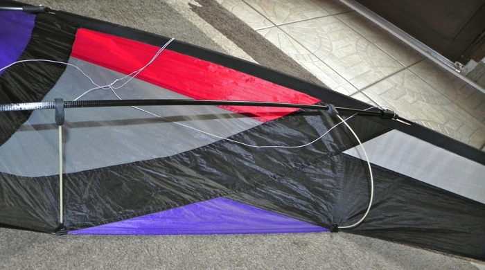

J'ai un problème pour monter les wishers extérieurs, ils sont trop long et ça fait un sacré arc :
Qu'en pensez vous ?
Pour l'envergure j'ai mesuré 258cm (pointe à pointe) ce qui ne correspond pas à 245cm... un rapport avec les wishers trop longs ? les verges basses seraient trop grandes ?

Message par Michel en papier le Sam 15 Sep 2012 - 15:27
Ils sont peut être cintrés pour faire une tension "à ressort" ?

Message par Alban42800 le Sam 15 Sep 2012 - 16:11
entre temps j'ai eu une réponse de Seba :
seba53 a écrit:
Pas d'inquietude, c,est justement normal, il servent de tendeur, ils permettent une variation de la tension de la voile selon la vitesse du cv et la pression du vent ce qui permet justement une vitesse régulière du cv quelque soit la force du vent. Bon vol en pair

Message par DID92 le Lun 17 Sep 2012 - 8:53
Alban42800 a écrit:J'ai un problème pour monter les wishers extérieurs, ils sont trop long et ça fait un sacré arc :
Qu'en pensez vous ?
C'est normal, cela permet d'avoir une voile profonde pour plus de traching et de précision.
Alban42800 a écrit:Pour l'envergure j'ai mesuré 258cm (pointe à pointe) ce qui ne correspond pas à 245cm... un rapport avec les wishers trop longs ? les verges basses seraient trop grandes ?
Bizarre, pourtant le Pharao fabriqué par HQ (Invento) pour Kites Unlimited à l'époque avait bien une envergure de 2m45, enfin bref... Suspect
Donne nous la dimension de la vergue inf.
