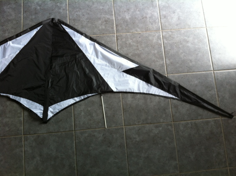

Merci de tous vos conseils d'experts ,voilà la photo du cv avec le whisker quand pensez vous ?où vais-je mettre le 2eme?

Je mettrais pour ma part le second à 3-5cm sur la droite du premier.
Attends d'autres avis, car je ne suis pas concepteur pour ma part.
Je dis seulement çà par rapport aux CV existants que j'ai déjà vu.

Entre 3 et 5cm, il y a une différence !! Surtout pour un kite de 2m10 !!PapySnake a écrit:Je mettrais pour ma part le second à 3-5cm sur la droite du premier.
Personnellement, je n'en mettrai qu'un, vu l'envergure.
Après, tu fais ce que tu veux, tu peux essayer. Au pire, tu auras des petits trous sur ton bord de fuite (de toute façons, tu en auras si tu testes plusieurs emplacements).

ok Maël je vais essayer avec un seul W , il te semble bien placé sur l'image?

Difficile à dire, il faudrait que le reste de l'armature soit monté afin d'avoir une idée du shape du bord de fuite une fois monté.val59282 a écrit:ok Maël je vais essayer avec un seul W , il te semble bien placé sur l'image?
je vais l'essayer ce week end à berck
Essaie déjà comme il est là, et envoie des photos du tunnel (sur le dos, nez au loin, photo prise de derrière le wiskers) ainsi que du bord d'attaque (pris du nez vers la pointe d'aile, pour voir si le BA n'est pas trop déformé).

Voilà une photo de la bête !

Sur cette photo çà parait pas mal J'avais peur que ce soit trop proche du centre sur ta première photo !

beau panneautage, ton modèle a vraiment de la gueule
Dis moi, tu a utilisé de la bride pour ton bridage? il parait fin.
J'adore pour ma part à voir comment il volera !
PapySnake- Inscription : 20/06/2012
Re: Mais où placer les whiskers
merci PapySnake si c'est de la bride mais je l'ai récupéré sur un vieux kite car je n'en avait plus en stock je vais passer chez dom pour en racheter
valentin- Inscription : 15/06/2011
Age : 27
Localisation : Valenciennes
Humeur : Comme le vent
Dis moi c'est le premier que tu crée toi-même? si oui je trouve que tu un certains talent rien qu'au niveau voile, je la trouve vraiment propre, reste à voir les renforts dans le temps!val59282 a écrit:merci PapySnake si c'est de la bride mais je l'ai récupéré sur un vieux kite car je n'en avait plus en stock je vais passer chez dom pour en racheter
c'est mon 2ème l'autre a le même panneautage sauf qu'il est plus court au niveau de la spine mais il vole je vais tester tout ça ce week end ,sinon des amis qui construisent , m'ont aidé pour les bases et après j'ai essayé d'appliquer leurs conseils
Age : 27
Je serais preneur à l'occasion si ca ne te prenait pas trop de temps par MP/mail, mais si tu n'a pas de docs et que tout est dans ton cerveau, ne t'embete pas!
Je suppose que pour une centaine d'euros maxi, tu a l'ensemble des matériaux nécessaires pour créer ton propre cerf volant?
je sais pas j'avais des barres de 6mm dans mon sac j'ai juste acheté le spi et le dacron pour ce qui est de la doc j'en est pas c'est dans ma tête ,la chose la plus importante c'est de faire passer les couleurs les plus foncé par devant et les plus claire derrière enfin meme pour moi c'est encore compliqué
Age : 27
D'accord, bien reçu pour ce conseil important. Après pour l'ensemble des côtes, il suffit de s'inspirer des cerf volants disponibles sur le marché Thanks!
merci pour tout vos renseignements pour les whiskers et j'aurai une dernière question j'ai monté mon kite avec les barres qu'ils me restaient (du 6mm) et je voudrais changer les vergues pour plus de rigidité; mais je sais pas lequel serai le mieux entre du p300 ou du 5pt (conique ou cylindrique),quelle serai la meilleure solution?
Age : 27
