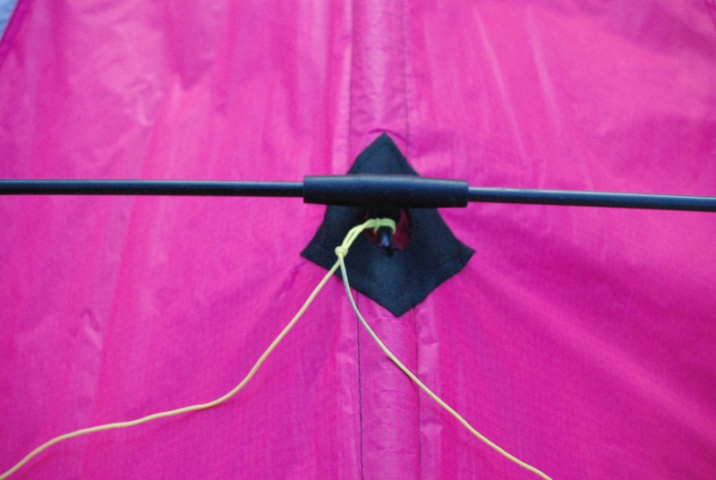

De retour ! Alors pour le bridage
en haut ->
sur le bord ->
au milieu ->
la liaison aux lignes ->
Bon c'est largement perfectible mais c'est un montage d'origine.
Pour les longueur, vu que c'est pas un 195 je peux rien pour toi.
Sinon, ma voile te remercie de lui avoir fait faire une sortie. (l'oxydation sur l'anneau temoigne de la fréquence à laquelle je vole Sad)
