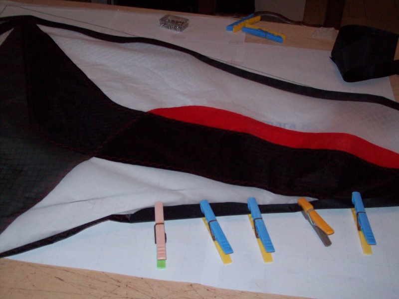

Voilà les ailes fraîchement collées et cousues de l'Asmara avec le panneautage adapté du Nazko Very Happy

Quelques nouvelles photos de ce matin de l'avancé du chantier avec:
_ couture d'une bande d'icarex pour renforcer la jonction des 2 ailes
_couture des bords de fuite en Biez en y intégrant le nerf de chute.

Message par phiphi le Sam 4 Déc 2010 - 14:31
Je ne sais pas si tu as remarqué mais, sur un festival par exemple, on ne voit jamais personne prêter un soin particulier au réglage du bord d’attaque ou du bord de fuite… Je n’ai jamais lu grand chose la dessus contrairement au bridage qui monopolise l’attention de nos « spécialistes »… Or, avoir un BA et un bord de fuite parfaitement réglé est tout aussi important !
Un explication plausible est sans doute que comme les 2 bouts (par demi aile) viennent se bloquer sur le même embout fendu d’aile et que comme le réglage de l’un nécessite le réglage de l’autre, c’est particulièrement chiant… et l’on se contente le plus souvent de bander le tout autour de l’embout sans autre forme de procès au mépris de l’optimisation du réglage
Voici une solution qui permet de passer outre cet inconvénient et de pouvoir, facilement, procéder à un réglage fin - c’est pas de moi mais d’un cervoliste allemand. Cf Drachenforum 2004 –
Le principe est donc de n’avoir, sur l’embout de pointe d’aile, que le bout de tension du BA, le réglage du nerf de chute se faisant sur la spine par un petit montage simplissime : une boucle et un nœud de fouet (cela suppose que le nerf est, bien sur, cousu dans le biais coté pointe d’aile).
Quid du lest ??? J’utilise, depuis toujours, des spines en Avia exel1 (ul ou std) ou en skyshark série Pxxx et des lests maison en cuivre de 6mm de diamètre dont une extrémité est aplanie ce qui permet de la bloquer et de les changer facilement.
Voili voilou…

Photos de fin d'après-midi:
Il reste le nez a finir,la protection vergue haute,et a percer pour la croix.
La fabrication est faite à la manière "Level one" (exemple:les oeillets)

phiphi a écrit:Je ne sais pas si tu as remarqué mais, sur un festival par exemple, on ne voit jamais personne prêter un soin particulier au réglage du bord d’attaque ou du bord de fuite… Je n’ai jamais lu grand chose la dessus contrairement au bridage qui monopolise l’attention de nos « spécialistes »… Or, avoir un BA et un bord de fuite parfaitement réglé est tout aussi important !
Voili voilou…
Mon nerf de chute commence à la pointe de l'aile,suit tout le bord de fuite et ressort à la spine.De ce coté il sera fixé à celle-ci à un embout fendu FSD.Je pense que ce système se rapproche pas mal du tien que j'essaierai dans une prochaine réalisation.Merci. Very Happy
